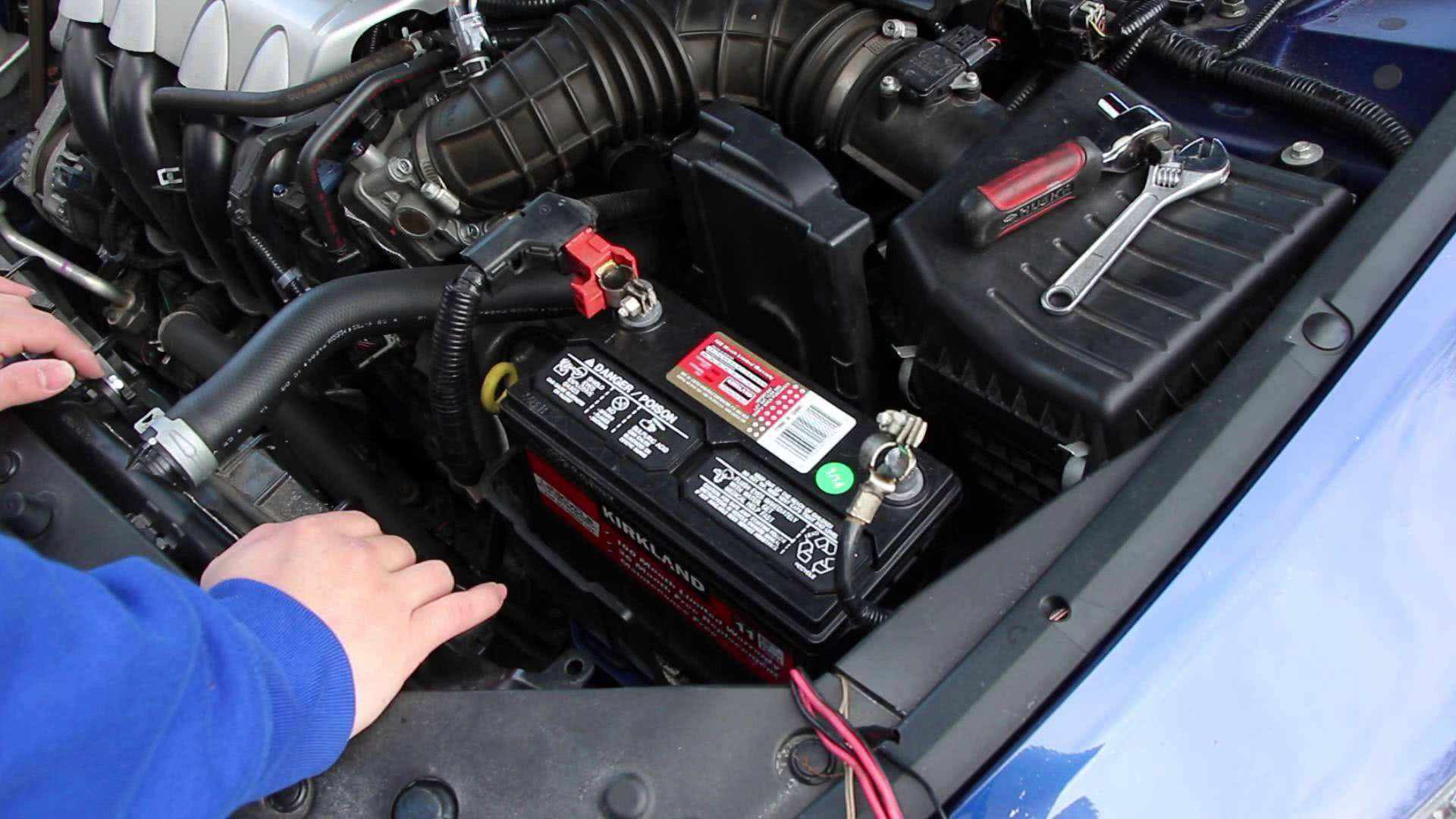

● 如何自行更换蓄电池?
有在4S店更换过蓄电池的都知道,在4S店换蓄电池除了坑还是坑;不但蓄电池价格比市售的高,而且工时费还要花费不少。如果能自己买来更换,不但价格相对较便宜,而且还能省下一笔工时费用。
但实际上蓄电池更换并不难,个人认为女性车主也能轻松完成。需要用到的工具包括有六角套筒以及“一”字型螺丝刀(根据不同车型有所不同)。
● 蓄电池正负极拆装顺序有讲究
在拆下旧的蓄电池时一定要按照“先拆负极再拆正极”的顺序,由于车身是与蓄电池负极连接的(搭铁端),如果先拆正极的话,在拆卸过程中螺丝刀有可能会触碰到车身,一旦触碰到就相当于将蓄电池正负极直接连接,有可能引发短路烧坏蓄电池。因此拆卸时要“先负极后正极”,但在安装时则相反,遵循“先正极后负极”的顺序。
● 蓄电池更换过程很简单
只要工具准备好、相关注意事项熟悉之后,实际上蓄电池更换非常简单,并不属于什么体力活。目前大部分车型蓄电池都位于发动机舱内(部分纯电动车位于后尾箱),有的外面有一个保护壳,有的车型则直接裸露在外面。下面以现场的MG5车型为例,向大家演示如何更换蓄电池。
1、拧松负极接头螺母:打开隔热棉两个固定纽扣,可以看到正负极接头上面红黑两个绝缘罩,翻开绝缘罩就可以看到锁紧螺母;
2、拆开负极接头:用扳手或六角套筒分别拧开负极的紧固螺母,再用一字螺丝刀慢慢撬开紧固块,接着即可拔出负极接头;
3、拆开正极接头:用相同的方法拆开正极接头;
4、拆开锁紧带:拧开用于固定蓄电池的锁紧带的螺母,松开锁紧带,进而将蓄电池取出。
在安装新的蓄电池时,只需按照相反的步骤进行安装,不过需要注意的是,在安装正负极接头是遵循的是“先正极后负极”的顺序,与拆解时相反,而原理一样,都是为了防止短路危险,保障安全。
