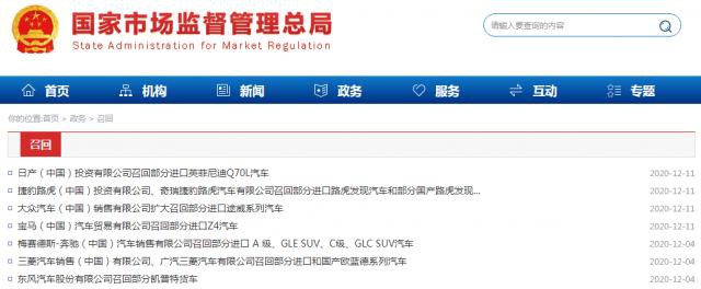

【河南汽车在线】日前,国家市场监督管理总局网站公布了一批车辆召回信息,快看有没有你的车。
