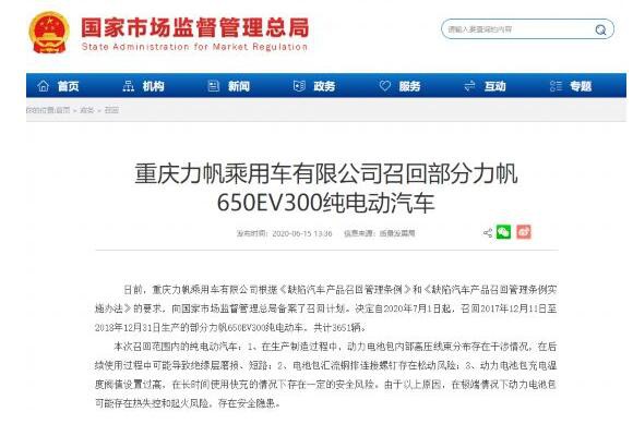

【河南汽车在线】15日,国家市场监督管理总局发布公告称,重庆力帆乘用车有限公司自2020年7月1日起,召回2017年12月11日至2018年12月31日生产的部分力帆650EV300纯电动车,共计3651辆。
公告显示,本次召回范围内的纯电动汽车:1、在生产制造过程中,动力电池包内部高压线束分布存在干涉情况,在后续使用过程中可能导致绝缘层磨损、短路;2、电池包汇流铜排连接螺钉存在松动风险;3、动力电池包充电温度阀值设置过高,在长时间使用快充的情况下存在一定的安全风险。由于以上原因,在极端情况下动力电池包可能存在热失控和起火风险,存在安全隐患。
重庆力帆乘用车有限公司将免费为召回范围内车辆采取以下召回措施,以消除安全隐患。1、改善汇流铜排螺栓固定方式,增加螺纹胶,防止松动;2、检查电池包内高压线束,对于老化、磨损线束进行更换并调整线束布置;3、对电池模组进行检查,对有质量隐患的模组进行更换;4、对电池管理系统BMS软件升级,完善充电策略;5、对电池包密封进行检查,对其中存在隐患的电池包箱体进行返修或者更换。
本次召回活动是在国家市场监督管理总局启动缺陷调查情况下开展的。受调查影响,重庆力帆乘用车有限公司决定采取召回措施,消除安全隐患。
