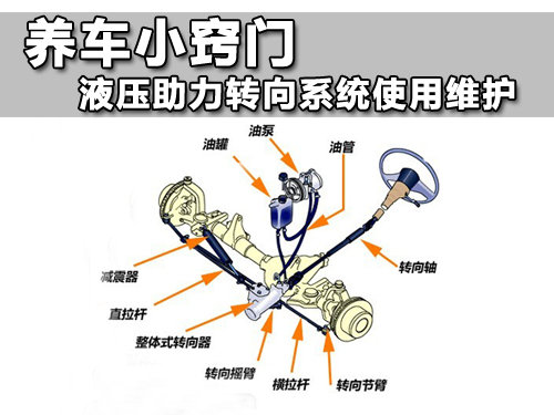

转向沉重多是由于转向液压助力系统不起作用引起的,它与转向机械部分无关。导致转向沉重的具体原因有:液压油量不足;系统密封性能差,有空气进入液压系统内部;液压泵的齿轮泵腔磨损严重或带动液压泵的皮带齿轮损坏,这些都可导致液压助力系统不起作用。转向跑偏现象多是由于检修转向器时装配或调整不当引起的,特别是转向器蜗轮蜗杆及液压油分配阀的装配与调整不当,都能引起转向跑偏,有时,两前轮的刹车调整不均匀也能引起新的跑偏。...
